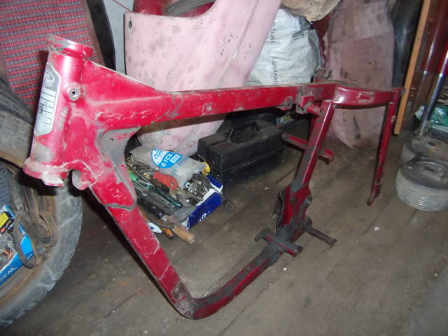

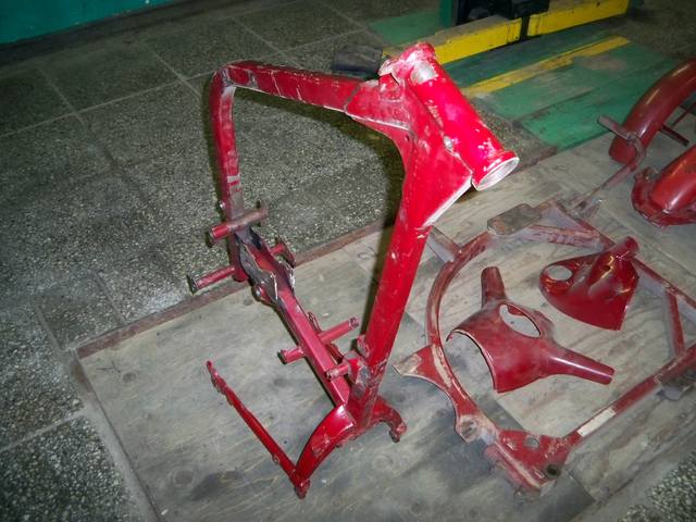

Мой брат имел мотоцикл ЯВА-360 с коляской Дуна, доставшийся ему по наследству от отца. Пока я отдавал долг Родине, этот мотоцикл сломался, и брат не придумал ничего другого, как приобрести такой же. В смутные 90-е годы один еврей решил покинуть просторы бывшего СССР и срочно распродавал своё имущество. Среди него и был этот мотоцикл с Велорексом 1973 года рождения. Сам ездить не умел и боялся, как огня, но держал его ради того, чтобы гараж не отобрали. Примерно в 95-96-м годах этот мотоцикл и подвернулся моему брату. К моему дембелю он тоже уже был не на ходу, и я предложил брату собрать из двух один. Отцовский мы восстановили, а этот пустили на запчасти. Я благополучно взял с него себе Велорекс, двигатель и трубы для своей первой "старухи" 65-года. А голая рама осталась лежать до лучших времён.
В 2013-м моя мечта начала воплощаться в жизнь, начались первые шаги по реставрации мотоцикла ЯВА-360 с коляской Велорекс-560. Процесс начался на столько внезапно для меня самого, что я не успел сначала восстановить документы, этим мне предстоит заняться по окончании реставрации.

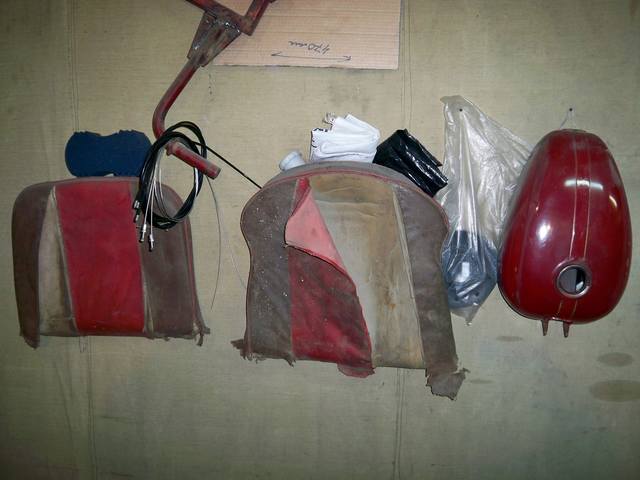

Мотоцикл комплектуется примерно на 80% из новых запчастей, некоторые из них покупал ещё мой отец: спидометр, парабола, ведомая звезда, тормозные колодки, бардачки и другие детали. Львиную долю в поиске новых запчастей и узлов внёс я своими стараниями: передняя вилка, фара, нижняя часть параболы, замки зажигания и сиденья, кожухи фильтра. Перечислять всё нет смысла, получится очень длинный перечень.

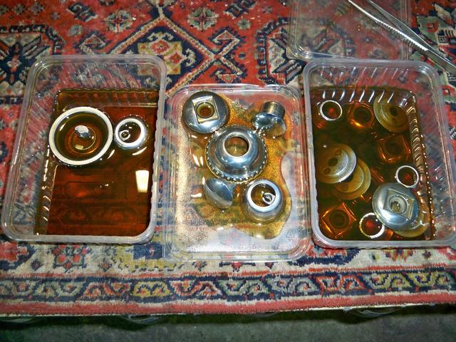

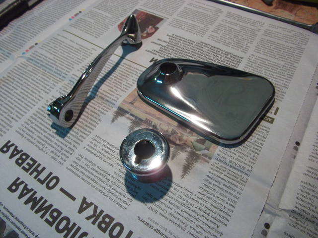

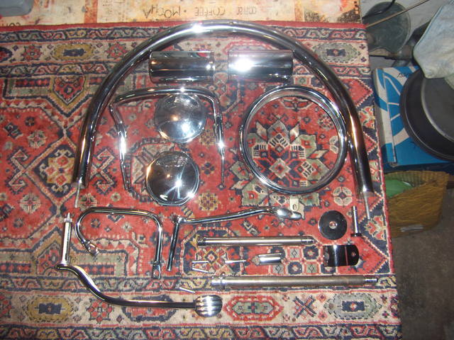

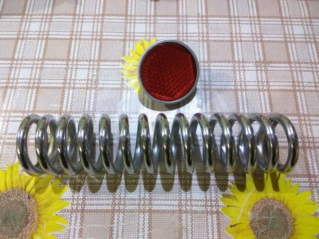

Часть деталей пришлось хромировать здесь: накладки бака, ручки боковая и белки, рычаг кик-стартера и педаль тормоза, дуга и крепёжные элементы Велорекса, стаканы задних амортизаторов. Дополнительная опция -- зеркало заднего вида от мотоцикла "Восход", которое многие считают "родным старушачьим".

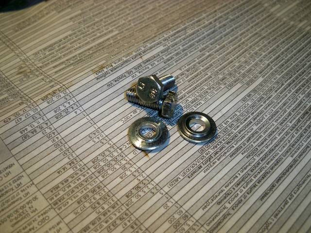

Подготовлены и оцинкованы металлические детали и винтовые соединения. Причем предпочтение отдавалось именно оригинальным болтам и гайкам, по возможности некоторые болты, гайки и детали использовались новые.
Алюминиевые детали отполированы и упакованы в контейнер с маслом на хранение.

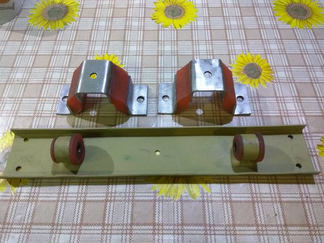

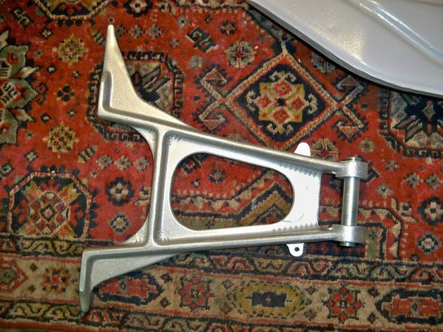

Основание сиденья и центральная подставка отпескоструены и покрыты полимером, предварительно была выточена ремонтная ось, под которую развёрнуты отверстия в подставке и раме.

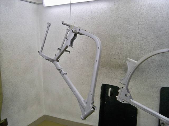

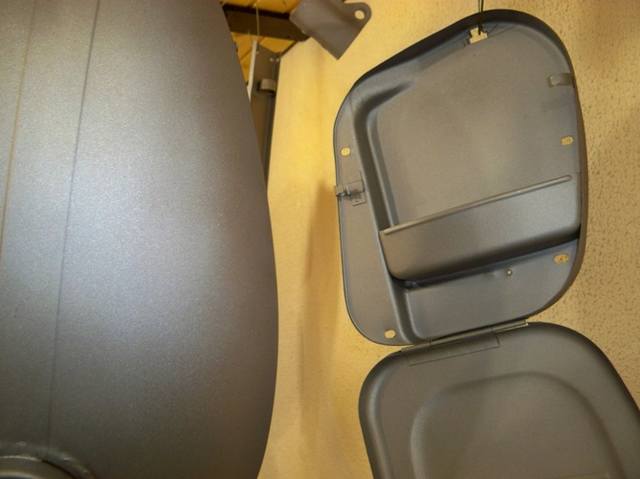

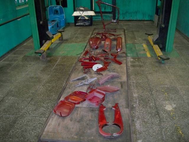

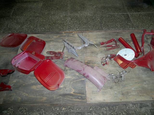

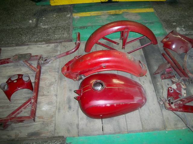

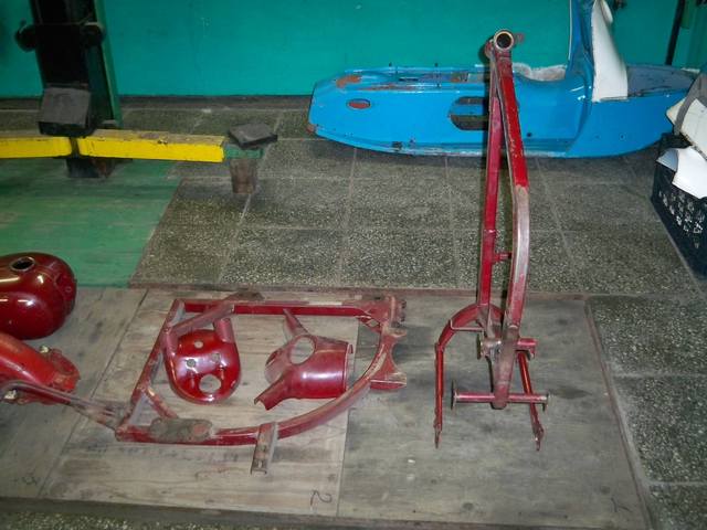

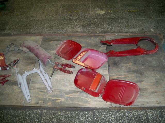

И так, продолжим.
Вымыты и отремонтированы детали под покраску:
в заднем крыле заварены лишние отверстия, проварены швы,
восстановлена белка, в посылторговских бардачках приварены
ограничительные упоры и карман в инструментальном,
выточено и приварено нижнее крепление амортизатора на маятнике коляски,
на раме коляски проварены швы крепления крыла.

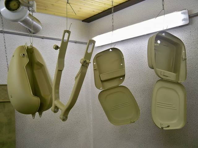

Несмотря на то, что крашеные детали почти все новые, они все требуют перекраски.
Во-первых качество заводского лакокрасочного покрытия оставляет желать лучшего,
а во-вторых оттенок посылторговских деталей отличается от тех, что шли на конвейер.

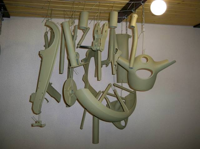

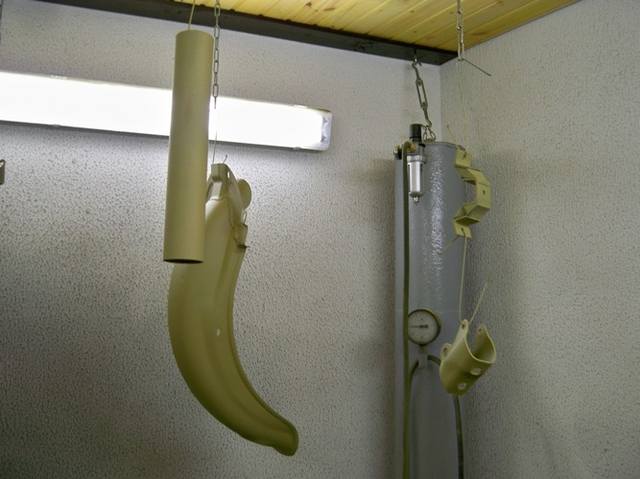

Поэтому всё железо подлежит пескоструйной обработке с последующим нанесением кислотного грунта.
И т.к. пескоструем детали очищаются до голого металла, железо должно быть обработано в течении четырёх часов.
