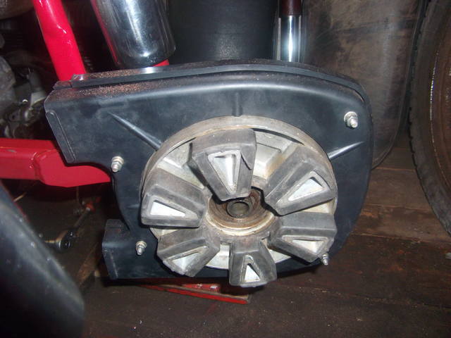

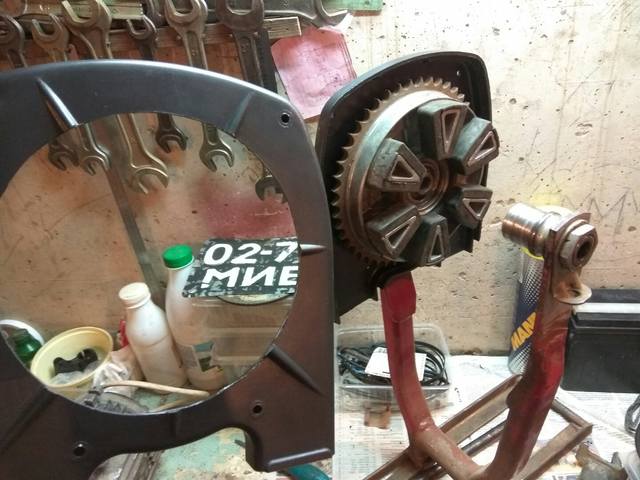

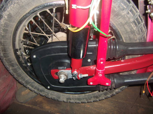

Выход был найден очень быстро, дешево и сердито:
пластмассовый кожух цепи от отечественного мотоцикла ММВЗ с гофрами от модели "Лидер",
резиновые гофры от предыдущих моделей будут немного коротковаты.
Правая пластмассовая часть становится идеально без переделок:
диаметр оси и ширина полотна маятника идеально совпадают с соответствующими размерами ММВЗ.
Доработка конструкции минимальна и заключается в увеличении отверстия для ведомой звезды.

Для увеличения отверстия сначала производится разметка,
по периметру насверливаются отверстия и середина выламывается.
После этого отверстие доводится до нужного диаметра на наждаке
по разметке с учетом необходимого припуска на люфт (это очень важно).

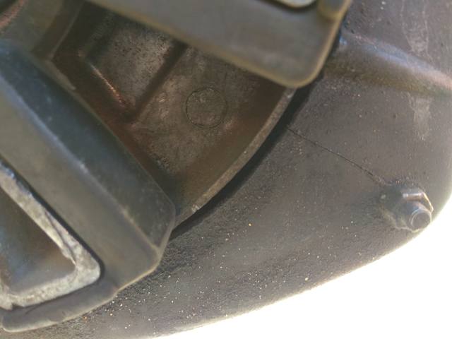

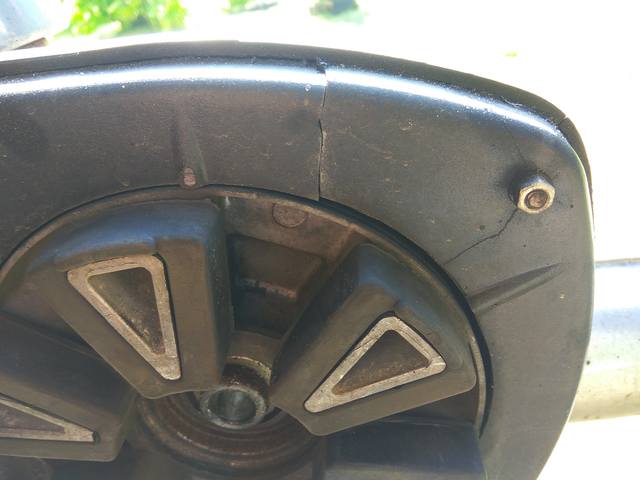

В процессе эксплуатации выявились случаи растрескивания пластика
с периодичностью примерно два года или пробегом в 20 тыс. км.
Ещё не понял с чем это связано, т.к. при этом менялись звезды и подшипники.
Или это старение пластмассы в следствие воздействия ГСМ,
или увеличение люфта в подшипнике, что вызывает уменьшение зазора
и увеличение давления алюминиевого корпуса звезды на пластмассовый кожух.
Но это уже совсем другая история...

В любом случае это очень оптимальный вариант.
В случае обрыва цепи ломается кожух, рвутся гофры,
а цепь остается снаружи. Цена вопроса -- мелочь, и в свободной продаже.
Главное -- мотоцикл не теряет устойчивость и управляемость,
здоровье превыше всего, да и мот не страдает от падения!
