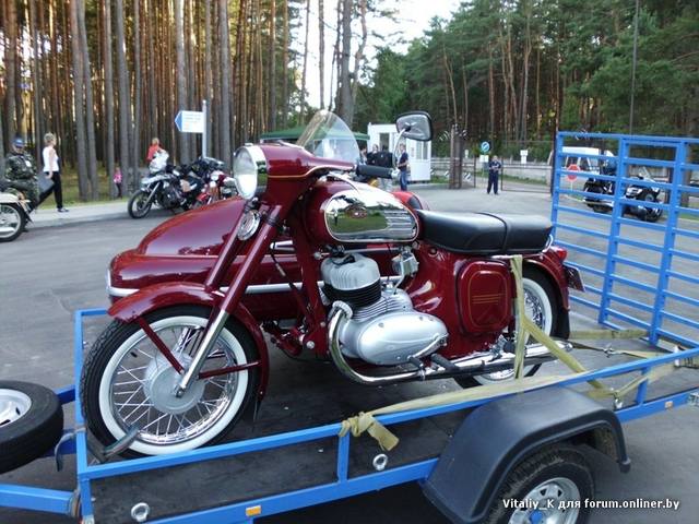

Представляю одну из последних работ чехословацкого мотопрома Крутикова Павла.
В этом пректе 2015 года мне посчастливилось участвовать полностью,
начиная от комплектации и заканчивая обкаткой. Сам мотоцикл многие могли лицезреть в живую
на третьем ежегодном международном фестивале "Кола часу" в 2015г. в посёлке Ждановичи.

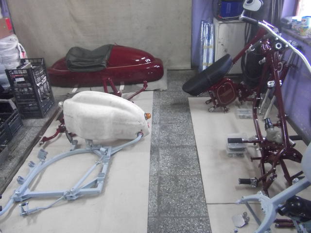

Обзор начну с черновой сборки. Опять же фотографий разборки и дефектовки у меня не оказалось,
поэтому кратко расскажу, что происходило до черновой сборки.
После разборки всё железо отмыто, отпескоструено и покрыто кислотной грунтовкой.
Кислотная грунтовка позволяет работать с железом: варить, стучать, резать и т.д.,
защищая металл после пескоструйной обработки от атмосферных явлений.
В таком виде производится черновая сборка, которая показывает все неровности
и позволяет всё исправить ещё не на покрашенном мотоцикле.
Согласитесь, после покраски это сделать практически невозможно.

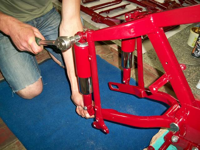

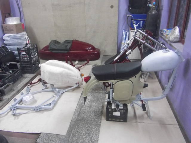

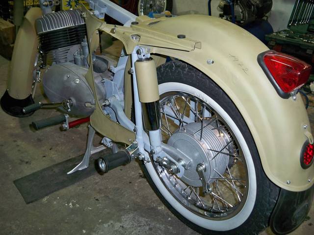

Черновая сборка:
Изображение Изображение
Изображение Изображение Изображение
Изображение Изображение Изображение Изображение
Изображение Изображение Изображение Изображение Изображение Изображение Изображение Изображение Изображение Изображение
При сборке маркером помечены все проблемные места, на которые следует обратить внимание,
и в таком виде мотоцикл отправился кузовщикам и малярам:

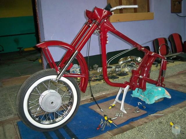

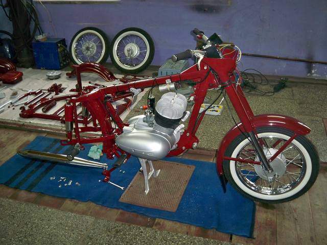

Итак, чистовая сборка:

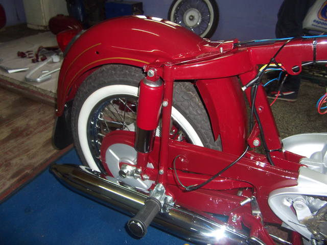

Продолжаем сборку:
Изображение Изображение Изображение Изображение ИзображениеИзображение Изображение Изображение Изображение Изображение
