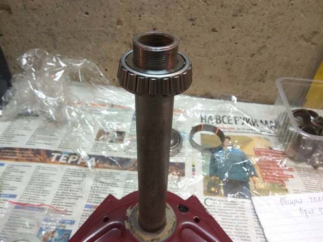

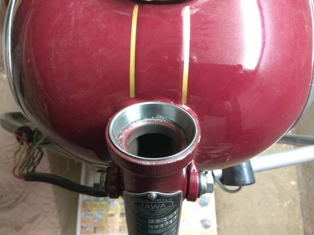

Год назад и я пересел на конуса.
Конусные подшипники родом из Украины,
внутренний диаметр немного меньше,
пришлось шлифовать ось траверсы.
